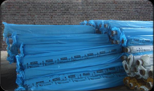

palets
Технические характеристики мембраны EPDM, производства компании Carlisle SynTec Inc.:
Мембраны EPDM поставляются в рулонах шириной 6.1, 9.15, 12.2, 15.3м и длиной 30.5 и 60.1м, что значительно сокращает время выполнения кровельных работ за счет большей площади накрываемой поверхности и уменьшения количества швов,- наиболее критичного места любой кровельной системы:

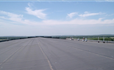

Применение мембраны EPDM:
- гидроизоляция кровель;
- гидроизоляция фундаментов;
- гидроизоляция водоемов;
- гидроизоляция фасадов, балконов и пр.
Благодаря всем вышеперечисленным свойствам мембрана EPDM по праву считается универсальным кровельным материалом для использования на объектах любой сложности и в любых климатических условиях.
